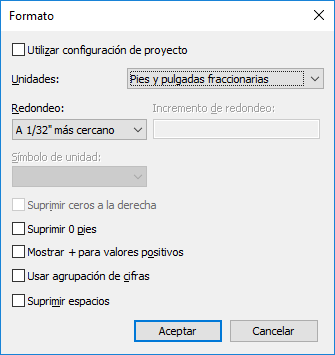

. Se abrirá el cuadro de diálogo Formato.
  La opción Utilizar parámetros de proyecto está seleccionada por defecto. Esto significa que el valor se muestra en función del parámetro Unidades del proyecto.
- Desmarque Utilizar configuración de proyecto.
- En el menú Unidades, seleccione la pertinente unidad de medida para el número. Si la unidad es un valor calculado y se especifica como Tipo de número, seleccione una de las opciones siguientes:
- General. Muestra el número sin formato.
- Fijo. Permite redondear el valor.
- Divisa. Permite redondear el valor y asignarle un símbolo de divisa.
- Porcentaje. Permite redondear el valor y mostrar el símbolo de porcentaje con el valor.
- En el menú Redondeo, seleccione un valor de posición decimal. Si en el menú elige Personalizar, indique un valor en el cuadro de texto Incremento de redondeo.
- Si procede, seleccione un Símbolo de unidad o un Sufijo de unidad.
- Seleccione Suprimir 0 pies para ocultar ceros a la izquierda en las cotas, por ejemplo 0' 6". Esta opción solo está disponible para pies y pulgadas fraccionarias.
- Haga clic en Aceptar.
