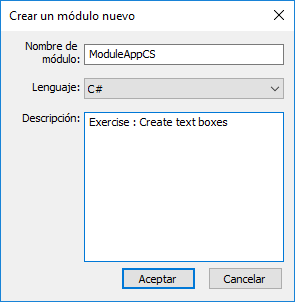

    Se abre el cuadro de diálogo Crear un módulo nuevo.
  4. Introduzca los siguientes datos:
    • Escriba un nombre en el campo Nombre de módulo.
    • Seleccione C#, VB.NET o Python en el campo Lenguaje.
    • (Opcional) Añada una breve descripción del módulo en el campo Descripción.
    Creación de un módulo de nivel de aplicación en C#
  5. Haga clic en Aceptar.

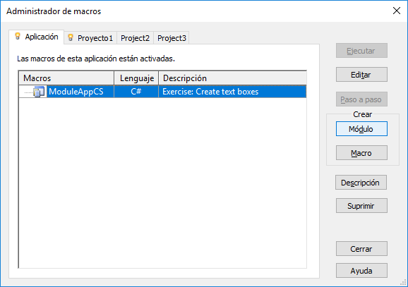

    Se crea el nuevo módulo y aparece en la lista del Administrador de macros. Ahora se pueden añadir una o varias macros.
