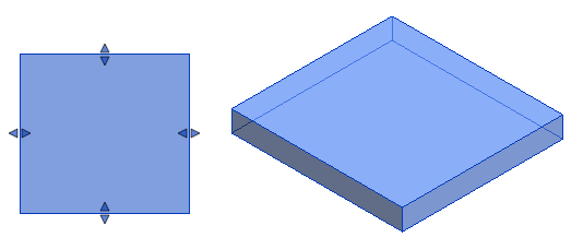

Se pueden agregar pinzamientos de forma a una familia cargable para que se muestren al cargar la familia en un proyecto.
Los pinzamientos de forma permiten cambiar el tamaño del componente en el área de dibujo, en lugar de tener que crear tipos distintos en el Editor de familias.
Para añadir pinzamientos de forma a una familia de componentes, debe hacer lo siguiente:
- Añada planos de referencia para la familia.
- Añada la geometría de forma que el boceto de la geometría quede alineado con los planos de referencia.
- Para planos de referencia, compruebe que el campo Es referencia no tiene el valor No es una referencia.
- Añada una cota a los planos de referencia.
Nota:  Si requiere pinzamientos de forma en vistas 3D, utilice líneas de referencia en lugar de planos de referencia.
- Etiquete la cota como parámetro de ejemplar.
- Guarde la familia y cárguela en un proyecto. Cuando se selecciona el componente en el área de dibujo del proyecto, los pinzamientos de forma se muestran en los puntos en que se alinean y acotan los planos de referencia.
