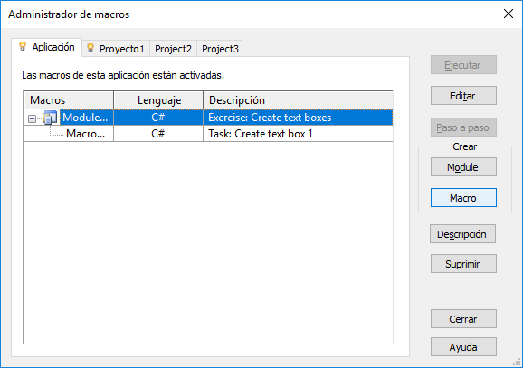

  1. En el Administrador de macros, seleccione la ficha Aplicación (para macros de nivel de aplicación) o una ficha de proyecto (para macros de nivel de documento) en que colocar la macro.
  2. En la sección Crear del cuadro de diálogo Administrador de macros, haga clic en Macro.

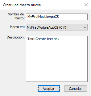

    Se abre el cuadro de diálogo Crear una macro nueva.
  3. Introduzca los siguientes datos:
    • Escriba un nombre en el campo Nombre de macro.
    • Seleccione un módulo principal en la lista de macros. El lenguaje del módulo principal determinará el lenguaje de la macro.
    • (Opcional) Añada una breve descripción de la macro en el campo Descripción.
  4. Haga clic en Aceptar.
    La nueva macro se coloca en el módulo principal del Administrador de macros.

    • Haga clic en Descripción para ver una descripción de una macro o un módulo seleccionado en su totalidad. Esto es útil cuando está truncada la columna de descripción en el Administrador de macros.
