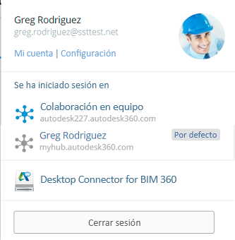

Utilice las unidades conectadas de Autodesk Docs en Revit para vincular y abrir archivos desde el origen de datos de Autodesk Docs.
Después de instalar Desktop Connector, se mostrará la unidad conectada de Autodesk Docs. Esta unidad conectada se puede utilizar para vincular o abrir los tipos de archivo admitidos en Revit.
Autodesk Docs
