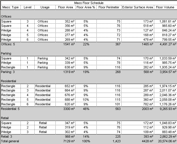

Cree tablas de planificación para los suelos de masa del modelo a fin de conocer cómo el modelo conceptual cumple los requisitos de diseño.

Una vez creados los elementos de masa, puede empezar a realizar análisis en las formas. El primer paso para realizar el análisis en Revit consiste en crear suelos de masa. Con un elemento de masa seleccionado, encontrará la herramienta para crear suelos de masa en la ficha contextual de la cinta de opciones.
Haga clic en la ficha Modificar | Masa
grupo Modelo
(Suelos de masa).
Para obtener más información, consulte Crear suelos de masa.
Una vez creados los suelos de masa, cree tablas de planificación para cuantificar los parámetros de los suelos de masa. Consulte: Crear una tabla de planificación o cantidad.
