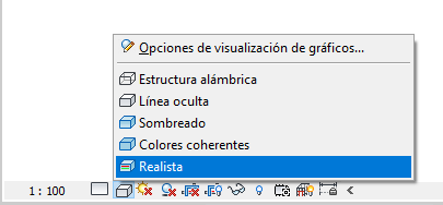

El método más sencillo para establecer el estilo de vista es la barra de controles de vista situada en la parte inferior del marco de la vista. En las versiones anteriores, al establecer una vista en Realista, se aplicaban objetos de aspecto a los elementos de la vista. A partir de Revit 2021, si se establece el estilo visual en Realista, se aplican los objetos de aspecto a los elementos de la vista, así como la configuración de iluminación (posición del sol, control de exposición e iluminación artificial). También puede establecer el estilo visual en el cuadro de diálogo Opciones de visualización de gráficos o mediante la aplicación de una plantilla de vista a la vista.

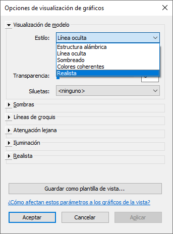

Modificar las Opciones de visualización de gráficos
  1. Sin seleccionar nada en la vista, en la paleta Propiedades, haga clic en Editar en Opciones de visualización de gráficos.
  2. En la sección Visualización de modelo, utilice el menú desplegable para establecer el estilo en Realista.
