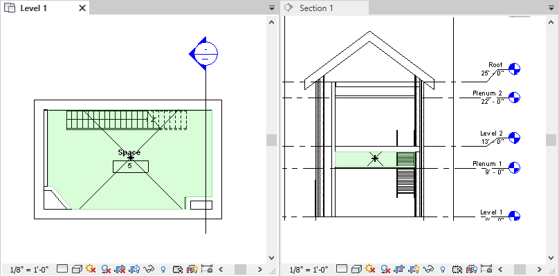

- Haga clic en la vista en sección para establecerla como activa.
- Escriba v g en el teclado.
- En la ficha Categorías de modelo del cuadro de diálogo Visibilidad/Gráficos, localice Espacios.
- Expanda Espacios, seleccione Interior y Referencia (si desea que se muestren los cursores en cruz de referencia) y haga clic en Aceptar.
- Repita estos pasos para que los espacios estén visibles en la vista de plano de planta.

- En la vista de plano de planta, mueva el cursor sobre un área de plénum y haga clic para colocar un espacio.

- En la vista en sección, compruebe que el área sombreada que representa el volumen del espacio esté constreñida desde el nivel de plénum hasta el nivel de suelo superior, y que no haya áreas sin sombrear (provocadas por elementos como, por ejemplo, cavidades o agujeros). Esto proporciona un cálculo de volumen más preciso.
- Si, como se ha indicado, el espacio no está constreñido, en la vista en sección, compruebe que el límite superior del espacio se haya establecido en el nivel ubicado en la parte superior y redefina el espacio verticalmente, si es necesario.
También debe solucionar todas las áreas no sombreadas.
