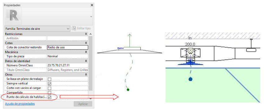

En algunos casos, los terminales de aire se colocan de forma que la ubicación del conector no esté dentro de un espacio. El punto de cálculo de habitación se utiliza como punto de búsqueda para determinar el espacio en el que se encuentra el terminal de aire. Puede
editar la familia del terminal de aire para activar el punto de cálculo de habitación y, a continuación, desplazar la ubicación de este punto para que se encuentre dentro del espacio. En el Editor de familias, en la paleta Propiedades, active Punto de cálculo de habitación. Edite la ubicación del punto de cálculo de habitación de forma que se encuentre dentro del espacio.
Como el punto de cálculo de habitación determina el espacio en el que se encuentra el terminal de aire, este cambio también se refleja en las tablas de planificación. Por ejemplo, si desea incluir una columna en la tabla de planificación con los datos de espacio, como el nombre y el número, se utilizará el espacio indicado por el punto de cálculo de habitación.
