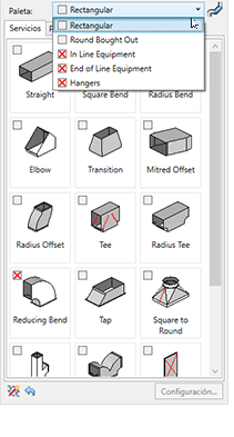

Seleccione piezas en la paleta Piezas de fabricación MEP que no se utilizarán con herramientas de relleno automático.
Si una pieza o un grupo de piezas de la paleta Piezas de fabricación MEP se marca para excluirse de las herramientas de relleno automático, dichas piezas no se utilizarán para rellenar con las herramientas de relleno automático siguientes:
Todos los grupos del servicio se utilizarán durante la conversión. Se aplican exclusiones de grupo.
Las piezas que se han excluido de las herramientas de relleno automático se identifican con el icono que aparece junto a ellas en la paleta Piezas de fabricación MEP. Indica que la pieza o el grupo de piezas no se utilizarán con herramientas de relleno automático. Es decir, esas piezas se excluyen de herramientas de relleno automático.
Con todo, puede seguir insertando piezas que se han excluido de herramientas de relleno automático en el modelo manualmente, siempre y cuando dicha pieza sea una selección válida.
Enrutamiento y relleno hará referencia a todos los grupos durante la búsqueda de piezas que se puedan utilizar en las diversas soluciones.
Utilice la opción Activar paleta para especificar una determinada paleta que se utilizará para la conversión. Por ejemplo, esta es una forma de forzar la conversión de un conducto redondo a uno rectangular.
Para excluir piezas o grupos de piezas de herramientas de relleno automático:
Icono de modo de exclusión de relleno automático | Descripción |
Esta versión del icono de modo de exclusión de relleno automático incluye el icono de una pequeña bombilla iluminada, que indica que el modo de exclusión de relleno automático está activado. Cuando está activado el modo de exclusión de relleno automático, puede seleccionar (marcar) o anular la selección (desmarcar) las piezas que se excluirán cuando se utilicen las herramientas de relleno automático. |
Esta versión del icono de modo de exclusión de relleno automático incluye el icono de una pequeña bombilla apagada, que indica que el modo de exclusión de relleno automático está desactivado. Cuando está desactivado el modo de exclusión de relleno automático, no puede seleccionar (marcar) ni anular la selección (desmarcar) las piezas que se excluirán cuando se utilicen las herramientas de relleno automático. Para activar el modo de exclusión de relleno automático, haga clic en este icono. |
