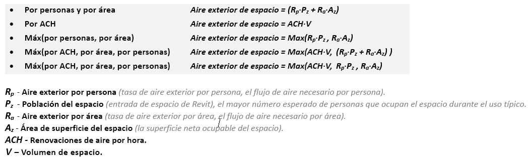

Método de aire exterior | Cuando se selecciona un espacio, esta propiedad muestra el método de cálculo de demanda de aire exterior en un espacio. Utilice el cuadro de diálogo Configuración de tipo de edificio/espacio para especificar uno de los siguientes métodos, que se calculan como se indica a continuación:
