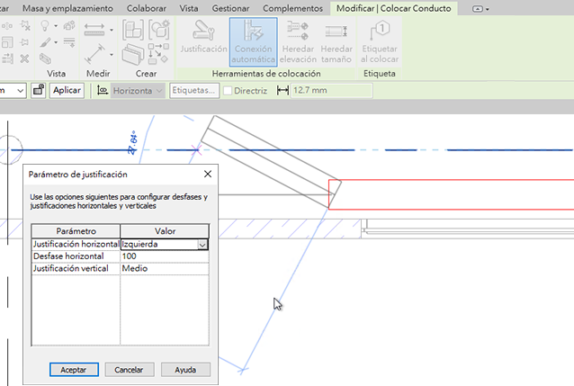

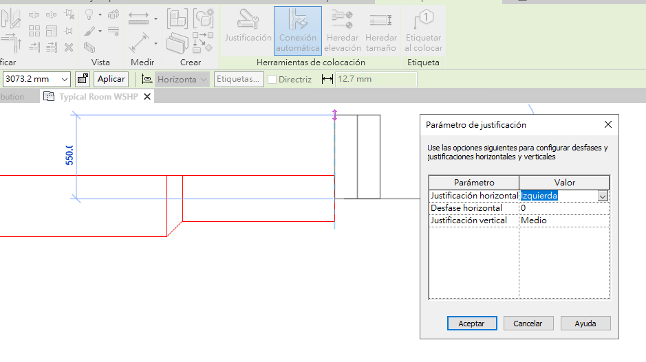

Utilice los siguientes parámetros para alinear conductos.
A este cuadro de diálogo se accede haciendo clic
Parámetros de justificación mientras la herramienta Conducto está seleccionada. Puede especificar las siguientes opciones de justificación de diseño.
Justificación horizontal: alinea los bordes de secciones de conducto horizontalmente, utilizando las opciones Centro, Izquierda o Derecha del conducto como referencia.
Desfase horizontal: especifica un desfase entre el punto donde se hace clic en el área de dibujo y el punto donde se dibuja el conducto. Esta opción resulta útil cuando se coloca la red de conductos a una distancia fija de otro componente de una vista.
Justificación vertical: alinea los bordes de secciones de conducto verticalmente, utilizando las opciones Medio, Parte inferior o Parte superior del conducto como referencia.
