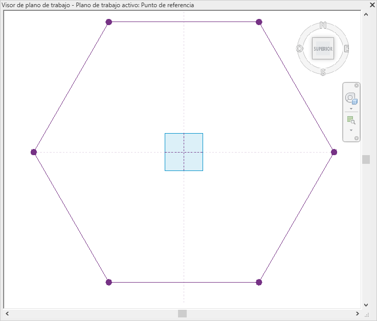

Utilice el visor de plano de trabajo para modificar elementos basados en un plano de trabajo del modelo.
El visor de plano de trabajo ofrece una vista temporal, no se conserva en el Navegador de proyectos.
Esta herramienta es útil para editar perfiles en formas, barridos y fundidos de barrido.
El Visor de plano de trabajo está disponible en todas las vistas de modelo en el entorno del proyecto. La orientación por defecto es el plano de trabajo activo de la última vista activa.
Las imágenes de muestra en el procedimiento siguiente utilizan este barrido como punto inicial:
Para realizar la edición con el visor de plano de trabajo
grupo Plano de trabajo
El visor de plano de trabajo se abre en la vista 2D adecuada, ampliada a la extensión del modelo.

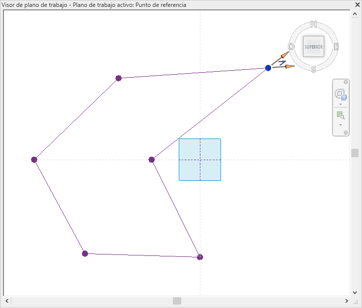

Cuando se realizan cambios en una vista de proyecto o en el visor de plano de trabajo, el resto de vistas se actualizan en tiempo real.
