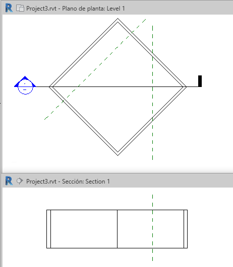

Si un elemento de referencia (por ejemplo, un plano de referencia) no es perpendicular a una vista, el elemento no se mostrará en la vista.
Por ejemplo, el plano de planta mostrado a continuación muestra dos planos de referencia representados como líneas verdes discontinuas. El plano de referencia de la izquierda interseca la línea de sección en ángulo. El plano de referencia de la derecha es perpendicular a la línea de sección. Dado que el plano de referencia en ángulo no es perpendicular a la línea de sección, el plano no es visible en la vista en sección resultante. Pero el plano de referencia perpendicular sí se muestra en dicha vista.
