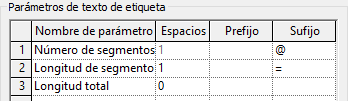

Mediante una de fórmula de igualdad para los tipos de cota alineada, lineal o en arco, puede proporcionar un texto de etiqueta alternativo para una cota de igualdad multisegmento. Por ejemplo, si una cota incluye tres segmentos consecutivos de 150 mm, y desea ver un único texto de etiqueta 3 x 150 mm = 450 mm, en lugar de tres textos de etiqueta de 150 mm o de igualdad, utilice una fórmula. La definición de fórmula en las propiedades de tipo de cota determina el formato del texto de etiqueta.
(Editar tipo). Se abre el cuadro de diálogo Fórmula de igualdad de cota.
Puede añadir y eliminar parámetros moviéndolos entre ventanas:
Los parámetros se muestran en los textos de etiquetas del primero al último (de arriba abajo), como aparecen en la lista de la ventana Parámetros de texto de etiqueta. Para modificar el orden, debe resaltar un parámetro y cambiar su posición mediante los botones
(Subir parámetro) y
(Bajar parámetro).
