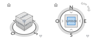

Para rotar una vista 3D al norte real, utilice ViewCube.
