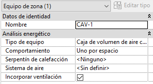

Los equipos de zona, como una caja de volumen de aire constante, requieren un sistema de aire, pero no se ha asignado ninguno.
En el Navegador de sistema, se muestra un icono de advertencia para los equipos de zona que requieren un sistema de aire.
Asigne un sistema de aire al equipo de zona. Consulte Equipo de zona.
