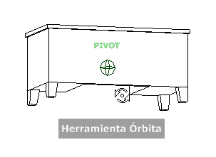

El cursor adopta la forma correspondiente a la herramienta Órbita. Al arrastrar el cursor, el modelo rota alrededor de un punto de pivote mientras la vista se mantiene fija.
El punto de pivote es el punto base utilizado al rotar el modelo con la herramienta Órbita. Puede especificar el punto de pivote mediante uno de estos procedimientos:
Puede controlar el modo en que el modelo describe una órbita alrededor del punto de pivote si mantiene la dirección ascendente del modelo. Cuando se mantiene la dirección ascendente, la órbita se restringe al eje XY y a la dirección Z. Si arrastra horizontalmente, la cámara se mueve paralela al plano XY. Si arrastra verticalmente, la cámara se mueve a lo largo del eje Z.
Si no se mantiene la dirección ascendente, puede hacer girar el modelo mediante el anillo centrado alrededor del punto de pivote. Utilice el cuadro de diálogo Opciones de SteeringWheels para controlar si se mantiene o no la dirección ascendente para la herramienta Órbita.
