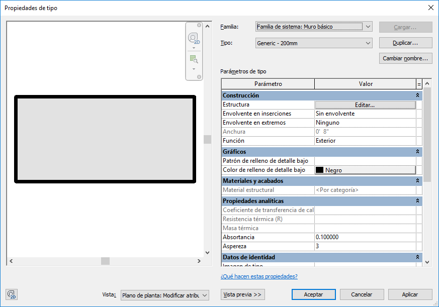

Éste es un ejemplo del cuadro de diálogo Propiedades de tipo de un tipo de muro, con el panel Vista previa mostrado.
