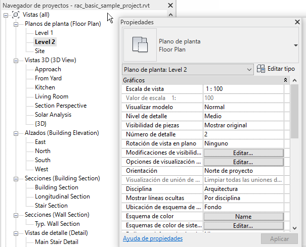

Una ventana anclada comparte uno o más bordes con las ventanas y barras de herramientas adyacentes. Si se mueve un borde compartido, las ventanas cambian de forma para compensar el cambio. También puede desanclar las ventanas en cualquier parte de la pantalla o desplazarlas a otro monitor.
Las ventanas desancladas son aquellas que se encuentran separadas de la ventana de la aplicación. Cada ventana desanclada se puede desplazar por la pantalla o pantallas, según desee. Las ventanas desancladas se pueden cambiar de tamaño y agrupar.

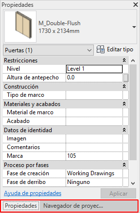

Un grupo de ventanas permiten tener más de una ventana en un mismo espacio de la pantalla. Cuando se agrupan ventanas, cada una de ellas se representa mediante una ficha en la parte inferior del grupo. En un grupo, haga clic en una ficha para que se muestre esa ventana. Puede agrupar o desagrupar ventanas según sus necesidades.
Nota: Puede agrupar ventanas de la interfaz de usuario (como, por ejemplo, el Navegador de proyectos y la paleta Propiedades) y
agrupar vistas, pero no puede crear un grupo que contenga vistas y ventanas de la interfaz de usuario.
En la imagen siguiente, el Navegador de proyectos y la paleta Propiedades aparecen agrupados. Tenga en cuenta que la paleta Propiedades es la ficha activa.

Importante: Al mover las ventanas anclables, resulta útil prestar atención a la posición del cursor y a las indicaciones visuales. Por ejemplo, supongamos que el Navegador de proyectos y la paleta Propiedades se encuentran desancladas y desea apilarlas y anclarlas a la izquierda. Para anclar el Navegador de proyectos en la parte izquierda, coloque el cursor en la barra de título y arrastre la ventana hasta que el cursor toque el borde de la interfaz de Revit LT a la izquierda. El contorno de la ventana ofrece una vista preliminar. Con el mismo método, arrastre la paleta Propiedades. Coloque el cursor en el borde inferior de la barra de título del Navegador de proyectos anclado y observe en la vista preliminar que las paletas se apilarán unas sobre otras. (Sin embargo, si coloca el cursor en la barra de título, encima del borde inferior, las paletas se mostrarán como ventanas con fichas solapadas).
