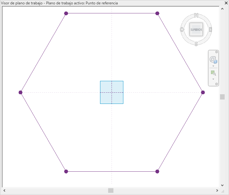

Las imágenes de muestra en el procedimiento siguiente utilizan este barrido como punto inicial:
Para realizar la edición con el visor de plano de trabajo
  1. Seleccione un perfil de elemento o un plano de trabajo.
  2. Seleccione la ficha Modificar | <Elemento>grupo Plano de trabajo Visor.
    El visor de plano de trabajo se abre en la vista 2D adecuada, ampliada a la extensión del modelo.

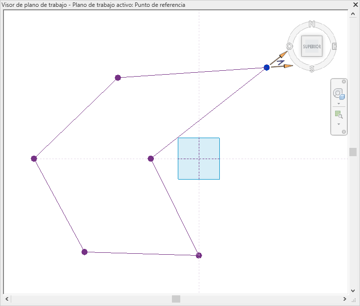

  3. Edite el modelo según sea necesario.
Cuando se realizan cambios en una vista de proyecto o en el visor de plano de trabajo, el resto de vistas se actualizan en tiempo real.
