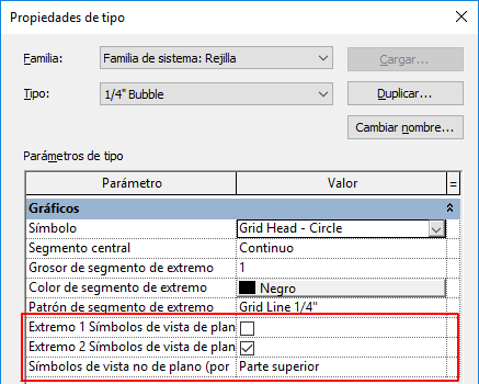

Para mostrar u ocultar burbujas de rejilla usando propiedades de tipo
- Abra una vista con líneas de rejilla visibles.
- Seleccione una línea de rejilla y haga clic en la ficha Modificar | Rejillas grupo Propiedades grupo Propiedades  (Propiedades de tipo). (Propiedades de tipo).
- En el cuadro de diálogo Propiedades del elemento, realice una de estas acciones:
  - Para mostrar burbujas de rejilla en el punto inicial de líneas de rejilla de una vista de plano, seleccione Extremo 1 Símbolos de vista de plano (por defecto).
- Para mostrar burbujas de rejilla en el punto final de líneas de rejilla de una vista de plano, seleccione Extremo 2 Símbolos de vista de plano (por defecto).
- En vistas que no sean de plano (por ejemplo, alzados y secciones) debe indicar dónde deben aparecer las burbujas de rejilla. Para Símbolos de vista no de plano (por defecto), seleccione Superior, Inferior, Ambas (superior e inferior) o Ninguna.
- Haga clic en Aceptar.
  Revit LT actualiza todas las líneas de rejilla de este tipo en todas las vistas.
