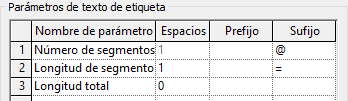

Mediante una de fórmula de igualdad para los tipos de cota alineada, lineal o en arco, puede proporcionar un texto de etiqueta alternativo para una cota de igualdad multisegmento. Por ejemplo, si una cota incluye tres segmentos consecutivos de 150 mm, y desea ver un único texto de etiqueta 3 x 150 mm = 450 mm, en lugar de tres textos de etiqueta de 150 mm o de igualdad, utilice una fórmula. La definición de fórmula en las propiedades de tipo de cota determina el formato del texto de etiqueta.

Puede añadir y eliminar parámetros moviéndolos entre ventanas:
 (Añadir parámetro) para colocarlo en la ventana Parámetros de texto de etiqueta.
 (Añadir parámetro) para colocarlo en la ventana Parámetros de texto de etiqueta.  (Eliminar parámetro) para colocarlo en la ventana Parámetros de cota.
 (Eliminar parámetro) para colocarlo en la ventana Parámetros de cota. Los parámetros se muestran en los textos de etiquetas del primero al último (de arriba abajo), como aparecen en la lista de la ventana Parámetros de texto de etiqueta. Para modificar el orden, debe resaltar un parámetro y cambiar su posición mediante los botones  (Subir parámetro) y
 (Subir parámetro) y  (Bajar parámetro).
