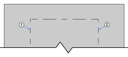

| Configuración del parámetro y descripción | Vista de plano según lo especificado |
| Bordes ocultos por otros miembros. Muestra los bordes del elemento que están tapados por otros elementos.
En esta vista de plano, un forjado estructural tapa los bordes de viga 1 y 2 y los extremos de viga, que se muestran como líneas discontinuas. |

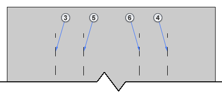

| Bordes ocultos por la propia viga. Muestra los bordes del elemento que están tapados por la geometría de la viga.
En esta vista de plano, la geometría de la viga tapa los bordes de viga 3, 4, 5 y 6, que se muestran como líneas discontinuas. |

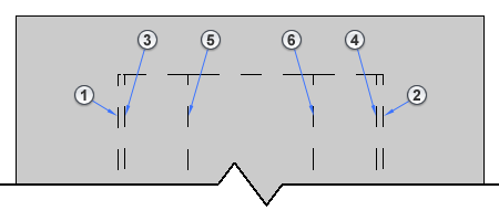

| Todos los bordes. Muestra todos los bordes del elemento.
En esta vista de plano, todos los bordes tapados y los extremos de viga se muestran como líneas discontinuas. |
