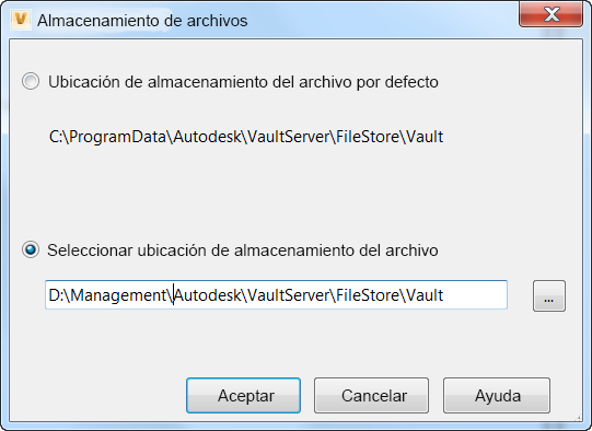

- En el panel de navegación, haga clic con el botón derecho del ratón en un almacén de la carpeta Almacenes y, a continuación, seleccione Almacén activado.
- En el cuadro de diálogo Almacenamiento de archivos, seleccione si desea utilizar la ubicación por defecto del almacenamiento de archivos o buscar una nueva ubicación.
- Haga clic en Aceptar para activar el almacén con la ubicación del almacenamiento de archivos especificada.
Nota: La ubicación puede ser local o remota. Si desea especificar una ubicación en otro equipo, utilice las convenciones de nomenclatura de rutas UNC. Por ejemplo: \\SERVER\SHARE\Vault.
