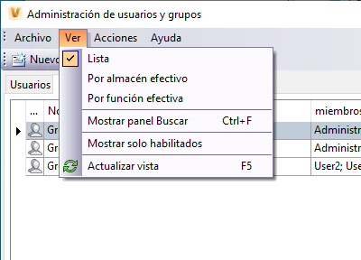

  4. En el cuadro de diálogo Administración de usuarios y grupos, seleccione la ficha Grupos. Puede obtener una lista de los grupos de tres formas diferentes:
    • Seleccione Ver  Lista para ver los grupos en una lista sencilla.
    • Seleccione Ver Por Vault efectivo para ver los grupos como una lista agrupada por Vaults (incluye todos los Vaults que se hayan asignado explícitamente al grupo y los que se hayan heredado mediante la pertenencia a grupos).
    • Seleccione Ver Por rol efectivo para ver los grupos como una lista agrupada por roles (incluye todos los roles que se hayan asignado explícitamente al grupo y los que se hayan heredado mediante la pertenencia a grupos).
  5. Seleccione o anule la selección de Ver  Mostrar solo habilitados para ocultar o mostrar grupos desactivados.
