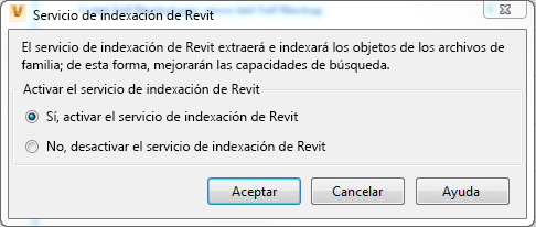

El servicio de indexación de Revit indexa en profundidad archivos de la familia Revit, incluidos los objetos y parámetros, para poder buscar archivos de la familia Revit mediante Revit Vault Add-in. Esta función debe estar activada antes de buscar archivos de la familia Revit.
Cuando el paquete Revit Plug-in for Vault Professional (Server)esté instalado, podrá activar el servicio de indexación de Revit.
Activación de la indexación de Revit con la consola de ADMS Console.
También puede seleccionar este servicio en el menú Acciones.
Ya puede usar la búsqueda de familias Revit desde el cuadro de diálogo Cargar desde Vault.
