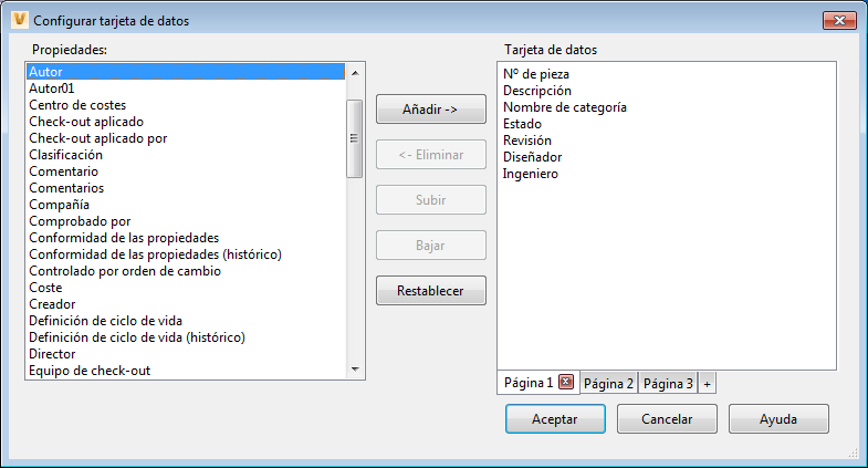

Los administradores pueden configurar la presentación de la tarjeta de datos en el cuadro de diálogo Configurar tarjeta de datos, accesible desde el cuadro de diálogo Configuración de Vault. Aquí se puede determinar el número de páginas que utiliza una tarjeta de datos y las propiedades que se muestran para su modificación. Con la versatilidad para añadir y eliminar propiedades para la edición, el administrador puede simplificar la administración de propiedades.
Seleccione Herramientas  Administración   Configuración de Vault  ficha Comportamientos y, a continuación, haga clic en el botón Tarjetas de datos para acceder al cuadro de diálogo Configurar tarjeta de datos.
Configuración de la presentación de la tarjeta de datos
Administre las fichas y determine las propiedades que estarán disponibles para que el usuario de CAD pueda modificarlas en el cuadro de diálogo Configurar tarjeta de datos. Una lista de propiedades muestra todas las propiedades que se pueden añadir a la ficha seleccionada. Una propiedad se puede añadir a una sola ficha una sola vez. No obstante, varias fichas pueden mostrar la misma propiedad.

Configurar la presentación de la tarjeta de datos
  1. En Vault Client, seleccione Herramientas Administración  Configuración de Vault  ficha Comportamientos botón Tarjetas de datos.
  2. En el cuadro de diálogo Configurar tarjeta de datos, seleccione una o varias propiedades de la lista de propiedades y haga clic en Añadir para añadirlas a la ficha seleccionada.
    Seleccione una propiedad y haga clic en Eliminar en cualquier momento para refinar las propiedades en las fichas seleccionadas.
  3. Si es necesario, haga clic en los botones Subir o Bajar para reorganizar las propiedades en la ficha como prefiera.
  4. Haga doble clic en la ficha seleccionada y cámbiele el nombre.
  5. Haga clic en la ficha + para crear una nueva ficha.
  6. Cuando haya terminado, haga clic en Aceptar para guardar la configuración y cerrar el cuadro de diálogo.
  7. Haga clic en Restablecer en cualquier momento para restaurar el cuadro de diálogo a la última presentación guardada.
