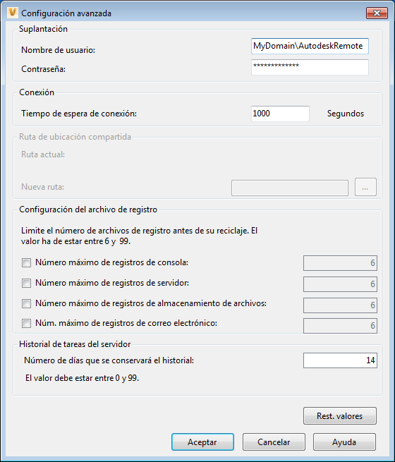

Definir la nueva cuenta en la consola del servidor de Autodesk Vault
  1. En el equipo del servidor de Vault, abra Autodesk Vault Server Console.
  2. Seleccione Herramientas Administración.
  3. En la ficha Configuración avanzada, seleccione el botón Configuración junto a Configuración avanzada.
  4. En el cuadro de diálogo Configuración avanzada, cambie el nombre de usuario a MyDomain\AutodeskRemote y escriba la contraseña.
  5. Aplique los cambios y, a continuación, haga clic en Aceptar.
