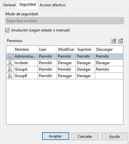

  1. Haga clic con el botón derecho en un archivo, una carpeta, un artículo o un objeto personalizado del almacén y seleccione Detalles.
  2. En el cuadro de diálogo Configuración global, seleccione la ficha Seguridad.
  3. La lista de control de acceso muestra los miembros con acceso al archivo, la carpeta o el objeto personalizado seleccionados. Seleccione un miembro para el que desee configurar los permisos.
  4. Haga clic en Añadir para añadir un nuevo miembro.
  5. En el cuadro de diálogo Añadir miembros, seleccione los usuarios o los grupos que desee asignar al archivo, carpeta u objeto personalizado actuales.
  6. Seleccione la flecha desplegable de la columna Leer, Modificar, Suprimir y Descargar de dicho usuario o grupo y seleccione si desea permitir o denegar el tipo de permiso. Seleccione ( en blanco ) si desea que el usuario tenga que permiso siempre que el usuario no se ha denegado explícitamente derechos en función del estado o de carpetas.
  7. Haga clic en Aceptar.
