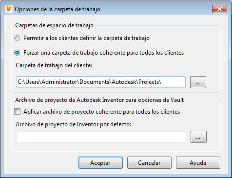

  1. Inicie Autodesk Vault y, a continuación, inicie sesión como administrador.
  2. Haga clic en tools  Administración Configuración de Vault.
  3. En el cuadro de diálogo Configuración del almacén, seleccione la ficha Artículos.
  4. En la sección Carpeta de trabajo, haga clic en Definir.
  5. En el cuadro de diálogo Opciones de la carpeta de trabajo, especifique un archivo de proyecto de Inventor por defecto en las opciones de Vault.
  6. Seleccione Aplicar archivo de proyecto coherente para todos los clientes para desactivar la configuración del proyecto de Inventor del cliente individual.
  7. Haga clic en Aceptar.
  8. En el cuadro de diálogo Configuración de Vault, haga clic en Cerrar.
