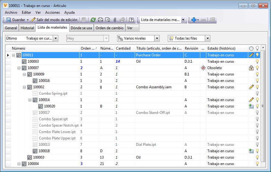

Iconos de estado de la lista de materiales
Es importante comprender los iconos de estado y la configuración de estado de la ficha Lista de materiales para optimizar la administración de las listas de materiales.
Nota: La característica Lista de materiales solo está disponible en Vault Professional.
Vista de la lista de materiales de un artículo
Iconos de estado y detalles
Icono
Detalles
El artículo ya existe en el almacén.
El artículo existe pero la fila está desactivada en la lista de materiales.
No hay ningún artículo asignado. El archivo es el hijo de un padre con un artículo asignado. Sin embargo, no hay artículos asignados al archivo hijo.
La fila de artículo consta de varias filas que se han agrupado.
La fila de artículo está activada. El artículo se incluye en todos los procesos de la lista de materiales.
La fila de artículo está desactivada. El artículo se muestra para facilitar el seguimiento, pero no se incluye en los procesos de la lista de materiales.
El artículo se puede editar.
El artículo está bloqueado y no se puede editar.
El artículo se ha creado, pero no se ha guardado en el almacén.
El artículo es obsoleto. Sin embargo, es posible que exista una revisión más reciente.
El artículo no está disponible para la edición porque otro usuario se encuentra editando el archivo padre.
Fuentes de estado y detalles
Fuente
Detalles
Azul, negrita y cursiva.
El usuario ha anulado la propiedad, pero esta todavía no se ha guardado en el almacén.
Negro y cursiva.
El usuario ha anulado la cantidad y esta se ha guardado en el almacén.
Negro, normal.
La cantidad se ha guardado en el almacén.
