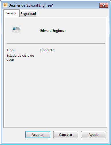

Siga estos pasos para ver las propiedades de una instancia de objeto personalizado.
  1. Haga clic con el botón derecho en una instancia de objeto personalizado del almacén.
  2. Seleccione Propiedades.
  3. En el cuadro de diálogo Propiedades, seleccione la ficha General para ver las propiedades generales de la instancia.
  4. Seleccione la ficha Seguridad para ver los permisos y funciones asignados a la instancia.
