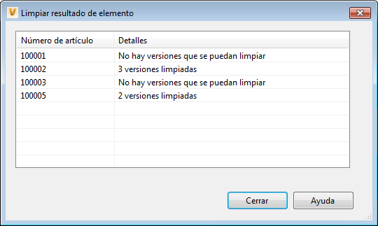

Revise los detalles de una limpieza en el cuadro de diálogo Limpiar resultado de elemento.
Después de realizar la operación Limpiar artículos con Vault Client, aparece el cuadro de diálogo Limpiar resultado de elemento. En este cuadro de diálogo se muestran los números de artículo de todos los artículos seleccionados para la limpieza y el número de versiones de cada artículo que se ha limpiado correctamente.
Si un artículo no tenía versiones que cumplían los criterios de limpieza definidos en la configuración de control del ciclo de vida o si el artículo no estaba asignado ningún ciclo de vida, se muestra el estado No hay versiones que se puedan limpiar.
