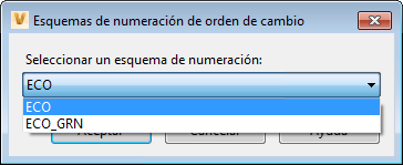

Seleccionar un esquema de numeración de orden de cambio
Los esquemas de numeración de orden de cambio asignan automáticamente un valor de nombre y/o de número al nombre de la orden de cambio.
  1. Seleccione la vista Orden de cambio en Vault Client.
  2. Haga clic con el botón derecho en una orden de cambio en la lista Orden de cambio y seleccione Editar para abrir la definición de la orden de cambio.
  3. En la definición de la orden de cambio, seleccione el icono de puntos suspensivos junto al nombre de la orden de cambio para abrir el cuadro de diálogo Seleccionar esquema de numeración.
  4. En el cuadro de diálogo Seleccionar esquema de numeración, seleccione la flecha desplegable y realice una selección.
  5. Haga clic en Aceptar para completar la asignación.
