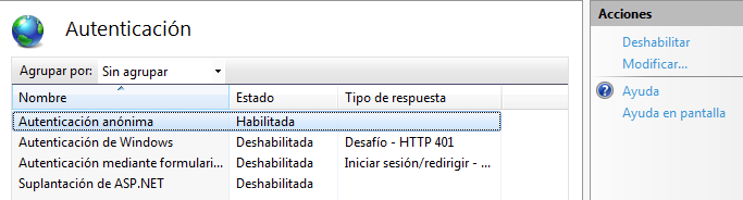

  3. Pulse dos veces en Autenticación.
  4. Haga clic en Autenticación anónima y asegúrese de que esté activada.
  5. Haga clic con el botón derecho en Autenticación y seleccione Editar para visualizar el nombre de usuario de la cuenta anónima que utiliza IIS. Compruebe que la cuenta existe en el servidor.

  6. Pulse dos veces en Autenticación.
  7. Haga clic en Autenticación anónima y asegúrese de que esté activada.
  8. Haga clic en Editar para que se muestre el nombre de usuario de la cuenta anónima que utiliza IIS. Compruebe que la cuenta existe en el servidor.
