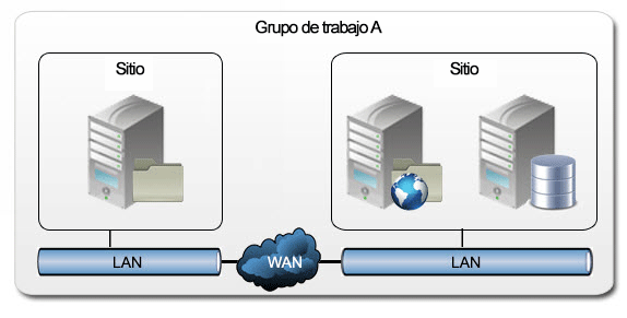

		 Estado actual: el grupo de trabajo A consta de un publicador y dos sitios.

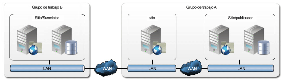

		 Estado final: dos grupos de trabajo (el grupo de trabajo A es el publicador y el grupo de trabajo B, un suscriptor)
