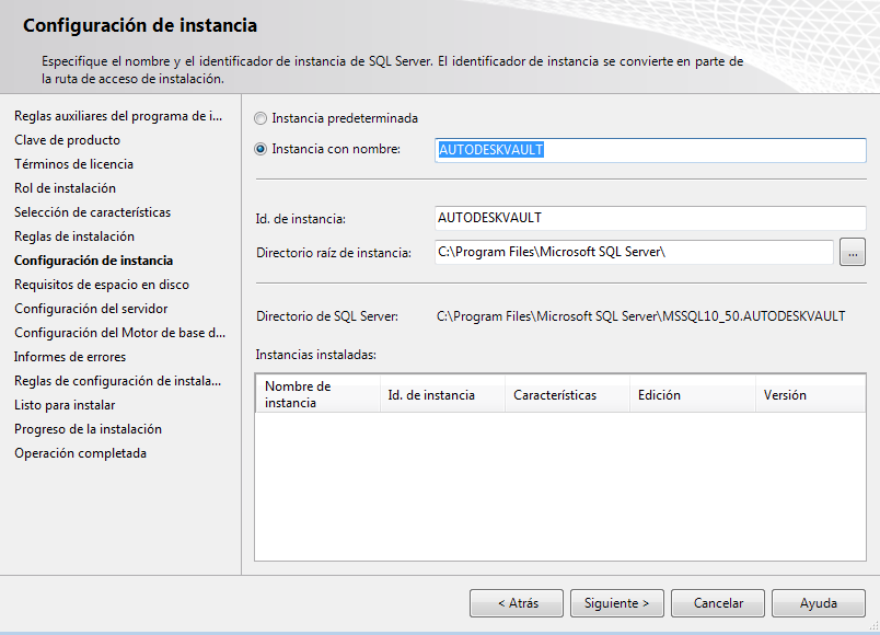

- En la ventana Configuración de instancias, seleccione Instancia con nombre y escriba el nombre. Puede utilizar "AutodeskVault", por ejemplo, o especificar su propio nombre de instancia.
- Haga clic en Siguiente.

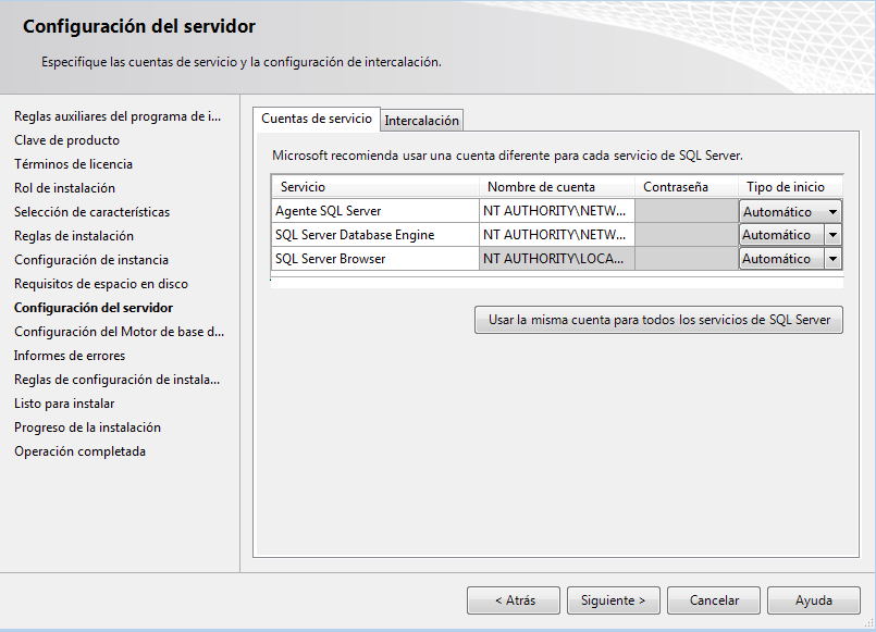

- En la ventana Configuración de servidor, seleccione la ficha Cuentas de servicio.
		  - Especifique la cuenta de servicio NT AUTHORITY\NETWORK SERVICE para el motor de base de datos de SQL Server. La cuenta del sistema local también se puede utilizar. Si va a realizar copias de seguridad y a restablecer las ubicaciones remotas, especifique una Cuenta de usuario de dominio. Defina el tipo de inicio como Automático.

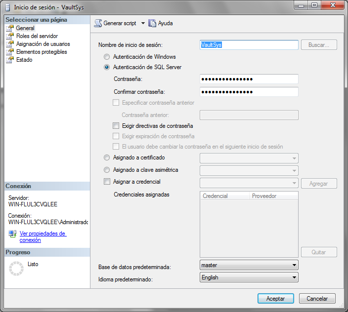

	 Creación de una cuenta de inicio de sesión de SQL
- Abra Microsoft SQL Server Management Studio.
- Expanda la carpeta Seguridad - > Inicios de sesión.
- Haga clic con el botón derecho en la carpeta Inicios de sesión y seleccione Nuevo inicios de sesión.
- Escriba VaultSys como nombre de inicio de sesión.
- Seleccione la autenticación de SQL Server.
- Escriba SuperMan769400006! como contraseña.
- Desactive la casilla Exigir directivas de contraseña.
- Seleccione la página Roles de servidor.
- Active las casillas que aparecen junto a los siguientes roles:
		- dbcreator
- públicas
- setupadmin
- Pulse Aceptar para crear la cuenta.
