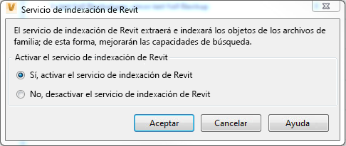

  2. Haga clic con el botón derecho en el almacén donde quiera indexar la búsqueda de familias Revit y seleccione Servicio de indexación de Revit.
    También puede seleccionar este servicio en el menú Acciones.
  3. En el cuadro de diálogo del servicio de indexación de Revit, seleccione Sí, activar el servicio de indexación de Revit.
  4. Haga clic en Aceptar para guardar la selección.
