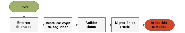

Autodesk recomienda que cada actualización de Vault con una copia de seguridad inicial se ha validado.
El siguiente procedimiento para probar la actualización es el método preferido para validar una copia de seguridad.
La práctica recomendada consiste en llevar a cabo una actualización de prueba del servidor de Vault en un equipo similar al servidor de producción. La actualización de prueba demostrará si la copia de seguridad es válida y identifica los posibles fallos con ningún impacto sobre el entorno de producción. A continuación se incluye una descripción general del entorno de prueba.

Si un entorno de prueba similar a producción no es viable una alternativa de bajo coste es máquinas virtuales como VMware o virtual PC de Microsoft. Máquinas virtuales falta muchas de las ventajas descritas anteriormente pero son mucho mejor que no realizar una copia de seguridad y migración de validación.
Utilice la aplicación de servidor de Vault para restaurar la producción de copia de seguridad en el entorno de prueba.

Compruebe que el almacén de archivos y las bases de datos se completa y que el entorno restaurado está operativa. Utilice un cliente para verificar el contenido y la aplicación de servidor de Vault para comprobar la configuración.
Aplicar los procesos detallados en este documento para el entorno de prueba. Con el entorno de prueba proporciona una opción seguro para experimentar el proceso de migración y descubra inesperado dificultades. Aunque este proceso tarda tiempo puede, en el conducto, ahorrar tiempo y esfuerzo al evitar impacto en el entorno de producción.
