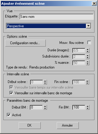

Ajouter événement scène
Le bouton Ajouter événement scène ajoute la scène de la vue caméra sélectionnée à la file d'attente. Un événement Scène est une vue de la scène 3ds Max courante. Vous pouvez choisir la vue à afficher. Vous disposez de plusieurs options vous permettant de synchroniser la scène avec la vidéo définitive. Comme les événements Entrée image, les événements Scène placent une image dans la file d'attente, mais un événement Scène est la scène 3ds Max courante qui doit être rendue lorsque vous exécutez la file d'attente du banc de montage. La scène est rendue exactement comme elle le serait par le rendu lignes de balayage, avec les options supplémentaires décrites plus loin. L'image de la scène obtenue a un canal alpha.
Vous pouvez utiliser plusieurs événements Scène pour afficher simultanément deux vues différentes de la scène ou pour remplacer une vue par une autre. Si votre file d'attente contient plusieurs événements Scène et si ceux-ci occupent le même intervalle de temps, vous devez les composer avec un événement Couche image, tel que Cross Fade ou Simple Wipe, sinon le second événement Scène remplace le premier, bien que votre système ait effectué le traitement de ces deux événements.
Procédures
Pour ajouter un événement Scène :
  1. Assurez-vous qu'aucun événement n'est sélectionné dans la file d'attente.
  2. Cliquez sur (Ajouter événement scène).
    Une boîte de dialogue Ajouter événement scène s'affiche.
  3. Choisissez la vue à utiliser dans la liste des vues.
  4. Cliquez sur Configuration du rendu pour modifier les paramètres de rendu que vous aviez définis dans la boîte de dialogue Configuration du rendu.
    Remarque : A la différence des paramètres de la boîte de dialogue Exécuter banc de montage, les modifications que vous apportez aux options de rendu des événements Scène modifient les paramètres de la boîte de dialogue Configuration du rendu et vice versa.
  5. Définissez les options Intervalle scène et cliquez sur OK.
    L'événement Scène s'affiche à la fin de la file d'attente.

Les boîtes de dialogue Ajouter événement scène et Editer événement scène présentent les mêmes commandes.
Zone Vue
Etiquette
Permet d'éditer le nom de l'événement. Un nom unique peut rendre l'événement scène plus facile à distinguer parmi une longue liste d'événements.
[Liste déroulante Fenêtre]
Sélectionnez la fenêtre de rendu.
Zone Options scène
Ces options permettent d'obtenir différents effets de rendu.
Affiche un sous-ensemble des paramètres dans la boîte de dialogue Configuration du rendu. Les modifications apportées ici sont également répercutées dans la boîte de dialogue Configuration du rendu.
Mouv. flou scène
Active l'effet mouvement flou scène pour la scène entière. L'option Mouvement flou objet est différente car elle crée un mouvement flou pour les objets individuels de la scène.
Si vous effectuez un rendu et que Mouv. flou scène est activé, la boîte de dialogue du déroulement rendu indique le sous-échantillon qui est en cours de rendu. Les informations apparaissent entre parenthèses à droite du texte "Rendu de l'image".
Durée
Définit la vitesse de l'obturateur virtuel pour le mouvement flou. Lorsqu'il a la valeur 1,0, l'obturateur virtuel est ouvert pendant toute la durée du passage d'une image à l'autre. Lorsqu'il a une valeur inférieure (0,25, par exemple), le nombre de subdivisions spécifiées dans le champ Subdivisions durée sera rendu dans la portion spécifiée de l'image (en l'occurrence, dans le premier quart) du passage d'une image à l'autre.
Subdivisions durée
Détermine le nombre de subdivisions d'images faisant l'objet d'un rendu au cours de la durée. La valeur par défaut est 2 subdivisions, mais il est préférable d'en utiliser au minimum 5 ou 6 pour obtenir un effet convenable.
% nuance
Définit le tramage entre les pixels flous de subdivisions d'images qui se chevauchent. Si % nuance a la valeur 0, aucun tramage ne se produit.
Zone Intervalle scène
Début scène/Fin scène
Définissent l'intervalle d'images scène devant faire l'objet d'un rendu.
Verrouiller barre temps sur intervalle scène
Devient disponible lorsque vous désélectionnez Verrouiller sur intervalle banc de montage. Lorsque cette option est disponible, le champ Fin est désactivé et verrouillé sur l'intervalle banc de montage. Lorsque vous modifiez la valeur du champ Début, la valeur du champ Fin est automatiquement mise à jour en fonction de l'intervalle banc de montage défini pour cet événement.
Si vous désactivez Verrouiller barre temps sur interv. scène, vous pouvez complètement modifier la double flèche Début ou Fin. Vous pouvez ainsi laisser l'intervalle scène verrouillé sur sa longueur d'origine tout en configurant un intervalle scène arbitraire en fonction d'un intervalle banc de montage arbitraire.
Effectue un rendu sur le même intervalle d'images scène que pour les images banc de montage. Vous pouvez également définir l'intervalle banc de montage dans la boîte de dialogue Exécuter banc de montage.
Zone Paramètres banc de montage
Début/Fin BM
Définissent les images de début et de fin pour l'événement sélectionné dans la file d'attente générale du banc de montage. Le banc de montage effectue le rendu de l'événement pour le nombre d'images spécifié pour ce paramètre.
Activé
Active/désactive l'événement. Si cette option est désactivée, l'événement est désactivé et ignoré par le banc de montage lors du rendu de la file d'attente. Chaque événement doit être désactivé individuellement. Par exemple, la désactivation d'un événement de couche composé n'entraîne pas la désactivation des événements d'images composés. Les barres de temps des événements désactivés sont indisponibles dans la zone des pistes d'événements.
