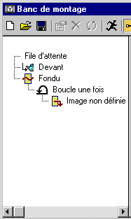

Dans cette file d'attente d'exemple, les deux événements de niveau supérieur, Front et Fade, peuvent être permutés. Il est presque toujours possible de permuter les événements de niveau supérieur.
Cependant, aux niveaux inférieurs, lorsque les événements sont souvent imbriqués, la sortie d'un événement de niveau inférieur doit constituer une entrée valide pour son événement parent. Dans la file d'attente d'exemple, la sortie de l'événement Boucle une fois ne serait pas reconnue par l'événement Fade ; par conséquent, le bouton Permuter événement resterait inactif, ce qui empêcherait la permutation.
