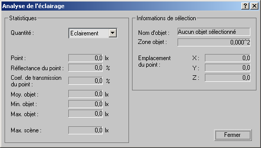

Analyse de l'éclairage (radiosité)
Pour interroger les niveaux d'éclairage, analyser les données et générer des rapports, utilisez la boîte de dialogue Analyse de l'éclairage. Cette boîte de dialogue fournit des données de rendu sur la réflectance, le coefficient de transmission et la luminance des matériaux.

Interface
Zone Statistiques
Cette zone affiche les statistiques d'éclairage de la solution de radiosité de l'objet sélectionné.
Quantité
Indiquez la valeur photométrique souhaitée :
  • Luminancequantité d'énergie quittant une surface.
  • Eclairementquantité d'énergie atteignant une surface.
Point
Luminance ou éclairement à l'endroit de l'objet où vous avez cliqué.
Réflectance du point
Réflectance du matériau de la surface à l'endroit où vous cliquez sur l'objet.
Coef. de transmission du point
Coefficient de transmission du matériau de la surface à l'endroit de l'objet où vous cliquez.
Moy. objet
Quantité d'intensité lumineuse de l'objet dans son ensemble.
Min. objet
Valeur de luminance ou d'éclairement minimum de l'objet.
Max. objet
Valeur de luminance ou d'éclairement maximum de l'objet.
Max. scène
Valeur de luminance ou d'éclairement maximum de la scène.
Zone Informations de sélection
Nom d'objet
Affiche le nom de l'objet sélectionné.
Zone objet
Taille de la zone de l'objet sélectionné.
Emplacement du point
Coordonnée X,Y,Z du point où vous cliquez sur l'objet.
