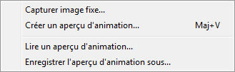

Sous-menu Créer un aperçu
- Capturer image fixe
- Permet de créer une capture de la fenêtre active dans une fenêtre Image rendue, que vous pouvez enregistrer en tant que fichier image.
- Créer un aperçu d'animation
- Fait apparaître la boîte de dialogue Créer aperçu, qui vous permet de créer un fichier AVI ou un aperçu dans un type de fichier personnalisé de l'animation dans la fenêtre courante.
- Lire un aperçu d'animation
- Ouvre le lecteur Windows Media standard pour exécuter l'aperçu d'animation en cours.
- Enregistrer l'aperçu d'animation sous
- Enregistre le fichier
_scene.avi
d'aperçu d'animation sous un autre nom de fichier.
