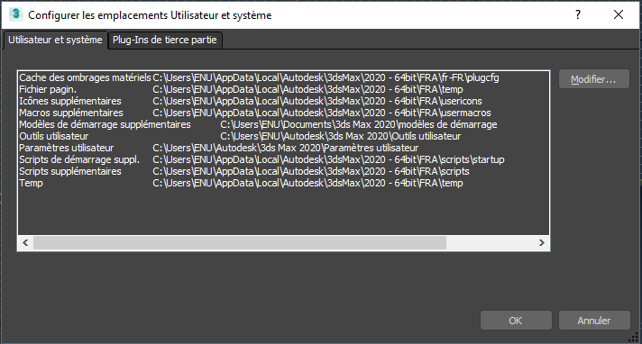

La boîte de dialogue Configurer les chemins utilisateur et système permet de personnaliser les différents chemins d'accès à des fichiers, tels que les paramètres par défaut, les polices et les fichiers MAXScript de démarrage.
Toutes les modifications apportées aux chemins sont enregistrées dans le fichier 3dsmax.ini.
La boîte de dialogue Configurer les chemins utilisateur et système est composée de deux panneaux :
