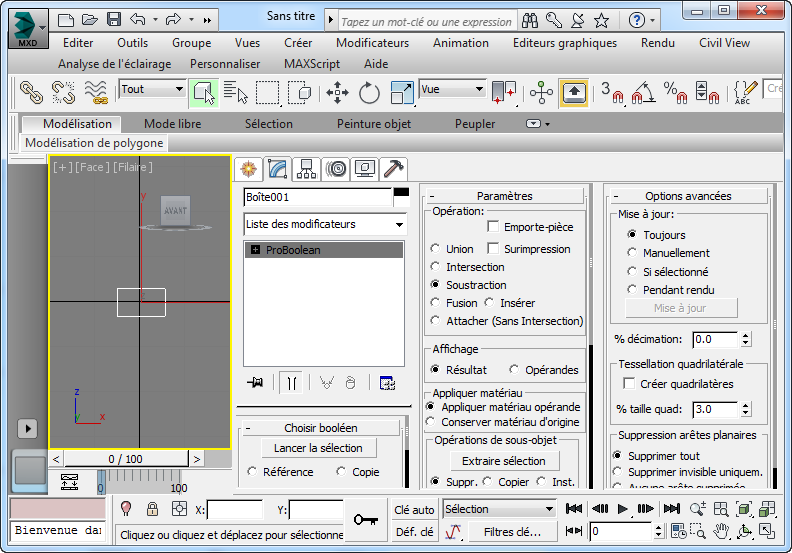

Pour redimensionner le groupe de fonctions de commandes dans son emplacement d'ancrage, faites glisser son arête vers la gauche ou la droite :
Remarque : Vous trouverez plus de vidéos sur ce sujet en ligne. Consultez la page de http://www.autodesk.com/3dsmax-docs-fra.
Les colonnes de groupes de fonctions de commandes multiples sont utiles lorsque vous utilisez des objets de type ProBoolean ou PFlow dotés de nombreuses commandes.
