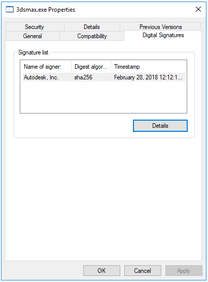

Pour accéder à la signature numérique d'un fichier exécutable, cliquez sur le fichier avec le bouton droit de la souris, puis choisissez Propriétés. Dans l'onglet Signatures numériques, le nom du signataire apparaît. Cliquez sur le bouton Détails, puis sur Afficher le certificat. Le fichier doit avoir une extension .dll. Par conséquent, il est recommandé d'effectuer une copie du fichier et de remplacer son extension par .dll, puis de vérifier les propriétés du fichier.
Par exemple, la boîte de dialogue Propriétés du fichier ressemble à ce qui suit pour 3dsmax.exe :
