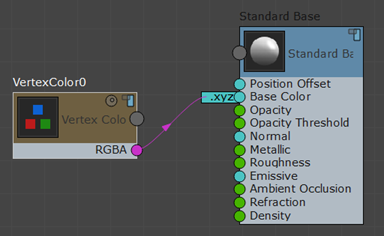

Vous pouvez ajouter un canal couleur sommet au réseau Interactive, peindre les sommets dans 3ds Max, puis exporter l'objet et le réseau d'ombrages Interactive associé dans votre moteur de jeu en tant que fichier FBX.
Pour ajouter un canal couleur sommet au réseau d'ombrage Interactive :
un noeud 0 de couleur de sommet (effectuez une opération de glisser-déplacer du noeud du navigateur pour la zone de travail) et le relier à l'attribut Couleur de base du noeud principal standard.
Vous pouvez à présent utiliser les outils du flotteur PeintureSommet pour colorer le modèle. Essayez la procédure suivante :
Dans la fenêtre, vous pouvez voir les zones peintes sur votre modèle.

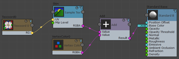

Pour combiner une couleur de sommet avec une map de texture :
Cette procédure continue la précédente.
noeud Texture échantillon pour ajouter un noeud de ce type au graphique. Allez à Entrées de sommets
noeud Texcoord0 pour ajouter un noeud de ce type au graphique, puis reliez-le à l'entrée UV du noeud de map. Attribuez au noeud de map un nom lisible (Peau, par exemple).
noeud Ajouter pour ajouter un noeud de ce type au graphique, juste à gauche du noeud de base standard.
Le noeud Ajouter combine désormais la texture et les couleurs PeintureSommet.
