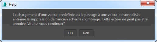

3ds Max vous avertit que cette opération supprimera le reste de l'arborescence d'ombrage prédéfinie. Cliquez sur Oui.
En outre, le champ Matériau du moteur
du groupe de fonctions Propriétés est désormais vide.

Cliquez sur Non et commencez la modification de votre graphique.
Exporter le graphique et enregistrez la valeur prédéfinie sous son nom de fichier pour remplacer la version précédente.
