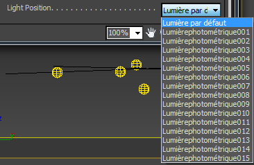

En général, les ombrages FX sont codés afin d'utiliser un nombre spécifique de lumières (la plupart du temps, une seule). Si le fichier FX que vous ouvrez est codé, les groupes de fonctions spécifiques à l'ombrage affichent une commande vous permettant de choisir la lumière à utiliser. Par exemple :

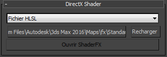

Utilisez ce menu pour choisir la méthode DirectX :
Lorsque l'option Utiliser ShaderFX est activée, l'arborescence de noeud ShaderFX remplace l'ombrage XMSL ou FX actuel.
L'ombrage Interactive, comme ShaderFX, utilise l'éditeur ShaderFX.
Quand le fichier HLSL est actif, cliquez sur ce bouton pour afficher une boîte de dialogue de sélection de fichier vous permettant d'ouvrir un ombrage. Par défaut, le format FX (Direct3D Effects) est actif et l'ombrage est standardfx11.fx.
Quand le fichier HLSL est actif, cliquez sur ce bouton pour recharger le fichier d'ombrage actif. Pour mettre à jour un fichier ombrage, vous pouvez l'éditer, puis cliquer sur Recharger. Il n'est pas nécessaire de redémarrer 3ds Max pour visualiser l'effet des modifications apportées à l'ombrage.

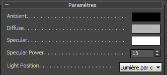

Les groupes de fonctions qui apparaissent au-dessous du panneau déroulant Ombrage DirectX et au-dessus du panneau déroulant Technique représentent l'interface de l'ombrage choisi. Ces groupes de fonctions sont spécifiques à chaque ombrage.
Paramètres de l'ombrage default10.fx
Un fichier FX peut contenir plusieurs ombrages. Lorsque vous ouvrez l'un de ces ombrages, le panneau déroulant Technique vous invite à choisir dans une liste déroulante l'ombrage que le matériau doit utiliser.

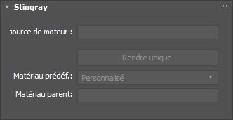

Si DirectX n'est pas disponible sur votre système, mais si vous affectez tout de même le matériau Ombrage DirectX (avec l'option Incompatible de l'explorateur de matériaux/maps), ce panneau déroulant est le seul qui apparaît dans l'éditeur de matériaux.
